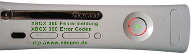

Hier eine super ! Übersicht über eine ganze Reihe Fehlercodes der XBox360. Erstellt wurde diese Übersicht von Perfect Answer @ http://www.bdegen.de respekt smile
Wir kennen ihn alle, den “Ring Of Death ” der Xbox 360. Wer ihn noch nicht hatte, der fürchtet ihn, oder kennt zumindest jemanden der ihn bereits hatte. In dieser FAQ findest Du alle mir bekannten Error Codes der Xbox 360 und die Bedeutung der einzelnen roten Blinkkombinationen. Mit ein wenig Glück, mußt Du deine Xbox 360 nicht einschicken, sondern kannst mit Hilfe dieser FAQ deiner Box wieder Leben einhauchen.
