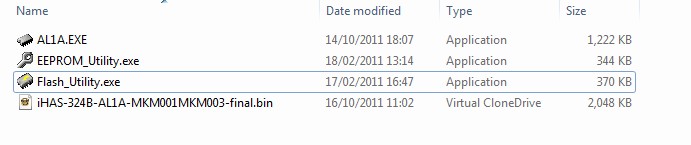

Folgende Dateien braucht ihr (in diesem Beispiel gehts um ein iHAS 324B, wenn ihr ein anderes Modell habt braucht ihr eine anderes Updatetool und eine andere Firmware, diese sind aber im Paket enthalten)

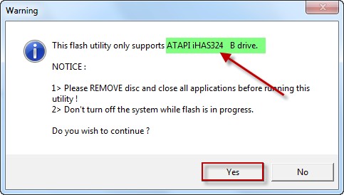

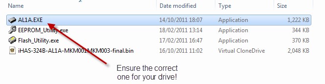

Wählt das für euer Laufwerk entsprechende Updatetool:
Wie ihr sehen könnt weist das Tool euch nochmal drauf hin, für welches Laufwerk es ist, also überprüft es lieber nocheinmal.
Kilckt auf ja und wenn euer Laufwerk geupdatet wurde startet den PC neu.

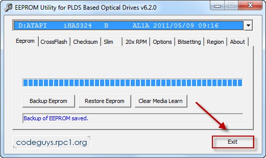

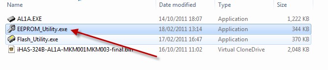

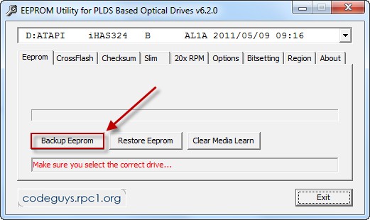

Startet die EEPROM_Utility.exe

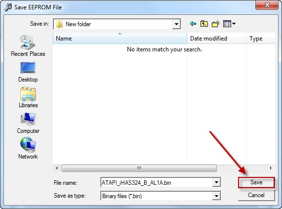

Schaut dass ihr das richtige Laufwerk ausgewählt habt und klickt auf Backup EEPROM
und speichert die Datei irgendwo hin, wo ihr sie finden könnt und sie sicher ist.
Wenn das EEPROM Backup gesichert ist könnt ihr das Tool durch kllicken auf Exit schliessen.

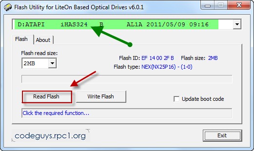

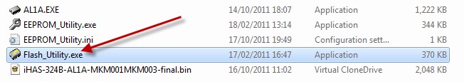

Startet nun die Flash_Utility.exe

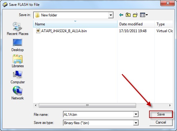

und stellt zuersteinmal sicher dass das richtige Laufwerk ausgewählt wurde und wählt dann Read Flash
Natürlich wieder an einem sicheren Ort speichern.

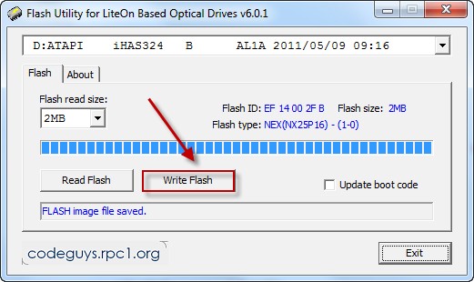

iXtreme MAX flashen

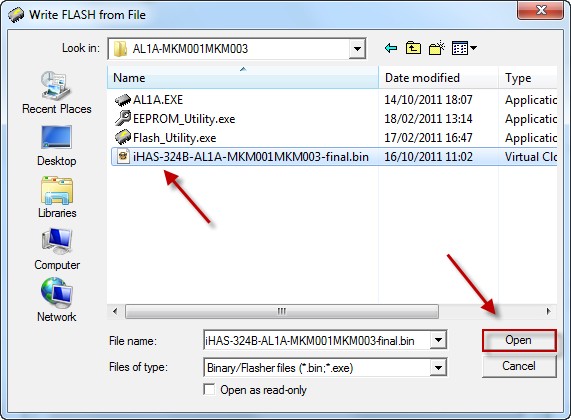

Wählt nun in der Flash_Utility Write Flash
und wählt die für euer Laufwerk entsprechende Firmware aus (müsst nur den Anfang beachten, die Endung MKM001MKM003-final.bin weist darauf hin dass es die iXtreme Firmware ist).

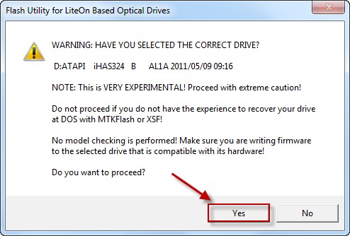

Jetzt bekommt ihr eine Warnung zu sehen. Aber ganz cool bleiben und einfach auf Ja klicken

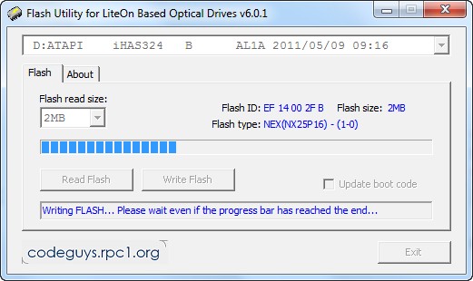

Nun wird das Laufwerk geflasht.
Sollte es hier zu Problemen kommen liegt es an eurem PC. Stellt im Bios bei Sata Treiber (wars glaub ich) auf IDE um dann sollte es funktionieren.

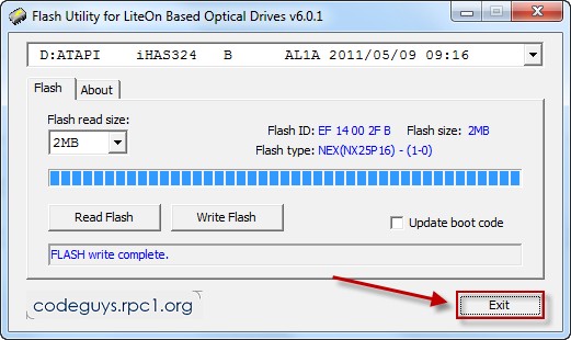

Wenn der Baklen voll ist könnt ihr einfach auf Exit klicken.
Ihr habt nun erfolgreich die iXtreme MAX Firmware geflasht.

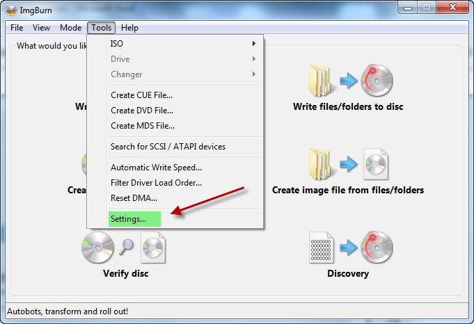

Ihr müsst davor bei Imageburn noch ein paar Einstellungen tätigen. Geht dazu unter Werkzeuge auf Einstellungen.

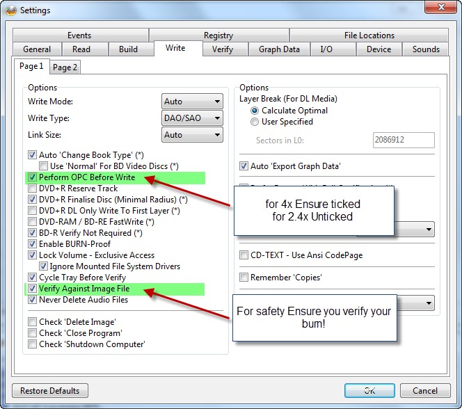

Auch bei Verbatim Rohlingen gibt es etwas zu beachten. Und zwar müsst ihr wissen welche Disc ID eure Rohlinge haben, es gibt MKM001 und MKM003.
Habt ihr MKM001 Rohlinge darf bei "OPC, vor dem schreiben, durchführen" KEIN Häckchen drin sein und ihr dürft nur auf 2,4x brennen.
Habt ihr MKM003 Rohlinge muss bei "OPC, vor dem schreiben, durchführen" das Häckchen drin sein und ihr könnt auf 4x brennen (weiß nicht ob man auch auf 2,4x darf, aber wozu, 4x ist langsam genug) Augenzwinkern
Bei Layerbreak wählt ihr "Optimale ermitteln".

1. Von Imageburn verifizieren lassen.
Dies macht ihr einfach in dem Ihr vor dem Brennen ein Häckchen bei Prüfen reinmacht
